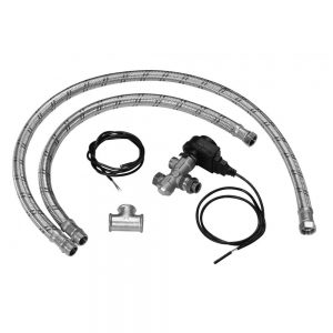

Для подключения внешнего бойлера к котлам серий ECO-4s и ECO Four необходимо приобрести аксессуар KHG71409631- (Комплект с трехходовым клапаном для присоединения бойлера к одноконтурным настенным котлам), в состав которого входят трехходовой клапан, датчик температуры бойлера и гибкие подводки. После подключения следует зайти в настройки котла и установить параметр F03=03 (Одноконтурный котел c трехходовым клапаном и бойлером косвенного нагрева).
Пояснение к рисунку.
Комплект для подключения к котлам серий BAXI ECO-4s и ECO Four.
[Рисунок: Комплект для подключения к котлам серий BAXI ECO-4s и ECO Four]
