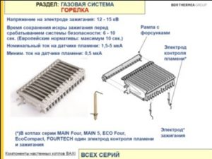

Механизм проверки следующий: Плата обеспечивает подачу электрического потенциала на электрод контроля пламени. При наличии пламени плата регистрирует наличие тока через пламя (0,5 – 5 мкА).
Подпись к рисунку.
Механизм проверки наличия пламени в газовых котлах
[Рисунок: Механизм проверки наличия пламени в газовых котлах]
