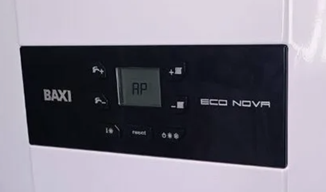

Что означают символы "AP" на дисплее котлов серии ECO NOVA?
На газовых котлах BAXI серии ECO NOVA индикация символов "AP" обозначает активацию режима "дегазации".
Каждый раз при отключении и последующем подключении электропитания активируется функция дегазации. При активации данной функции запрос на включение горелки не учитывается. Цикл дегазации составляет 120 секунд. В течение этого времени на дисплее отображается «AP».
При активации данной функции на протяжении всех 120 секунд циркуляционный насос попеременно работает в течение 5 секунд, а затем останавливается на 5 секунд. Мотор трехходового клапана на протяжении 120 секунд каждые 30 секунд попеременно переключает в положение «Отопление» и в положение ГВС. Благодаря таким действиям котла воздух более эффективно удаляется из системы отопления. Функцию можно отключить, нажав кнопку сброса (reset).
Функция дегазации также автоматически активируется в следующих случаях:
- после сброса ошибки E03 (срабатывание термостата перегрева теплоносителя);
- после устранения ошибки F37 (размыкание контактов реле минимального давления контура отопления).
Пояснение к рисунку.
Индикация символов "AP" обозначает активацию режима "дегазации"
