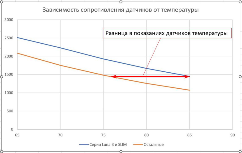

Необходимо использовать датчики, соответствующие оборудованию. Хотя эти датчики имеют одинаковое сопротивление при 25 градусах, при нагреве до максимальной рабочей температуры они будут показывать разницу примерно в 7-8 градусов.
Если установить в котел серии Luna-3 (Comfort) или серии SLIM (датчики синего и белого цвета) датчик температуры от других котлов BAXI (датчики красного и черного цвета), то уже при 75 градусах плата будет считать, что достигнута температура 85 градусов, то есть котел не сможет нагревать воду до заданной температуры.
Если же установить в котел серии Eco Four (или в конденсационный котел) датчик от котлов серий Luna-3 и SLIM, то существует опасность перегрева котла, так как при 85 градусах плата будет считать, что пока текущая температура 75 градусов, и можно продолжать работать дальше.

Пояснение к рисунку.
Зависимость сопротивления датчиков NTC от температуры для котлов Luna-3 и Slim.
