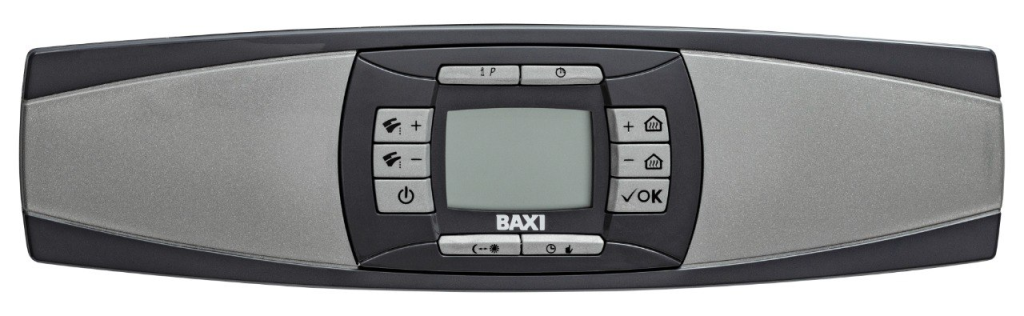

Пояснение к рисунку.
Панель управления котла BAXI Luna-3 Comfort.
