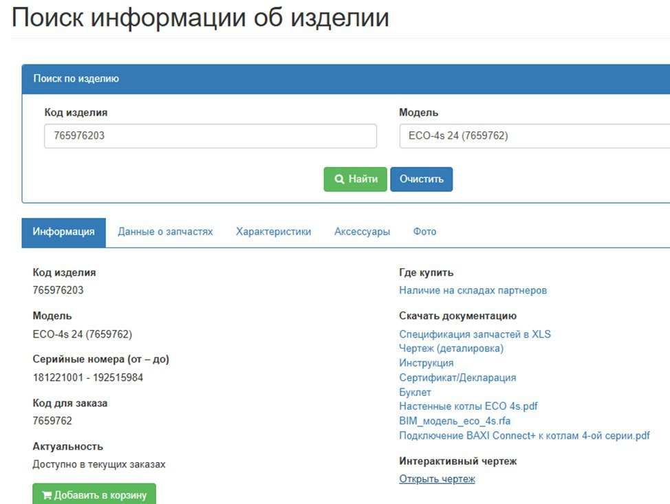

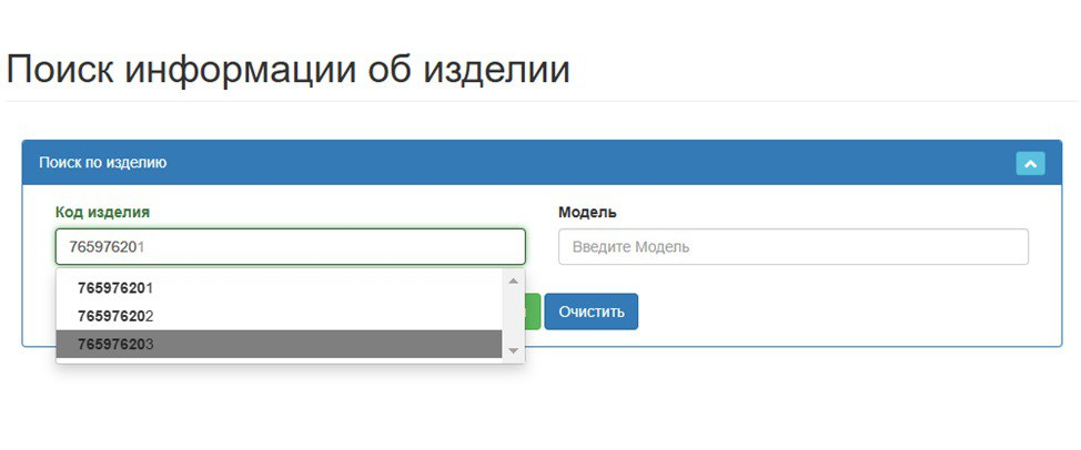

1) Выбрать раздел «Поиск по изделию» и указать требуемый код изделия. Если код изделия не известен, то рекомендуется вначале выполнить поиск по названию модели, а затем выбрать последний код изделия. В этом случае для изделий, произведенных достаточно давно, при определении артикула запасной части могут быть неточности.

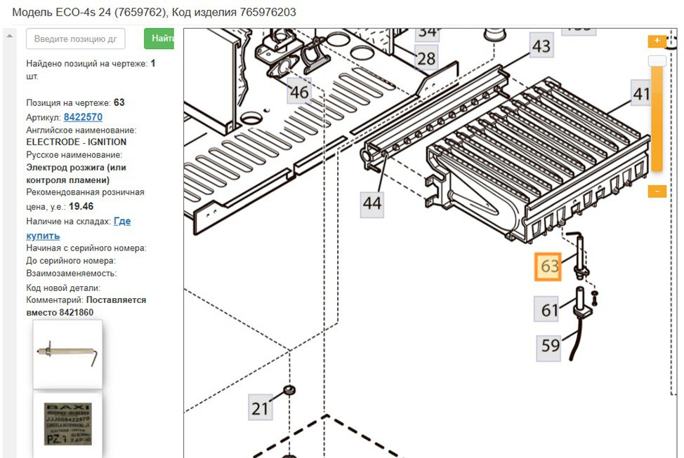

2) Открыть интерактивный чертеж и выбрать на рисунке номер требуемой запчасти. Слева от чертежа появится артикул (или возможные артикулы) данной запчасти.

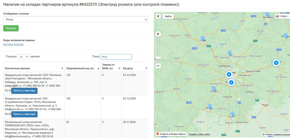

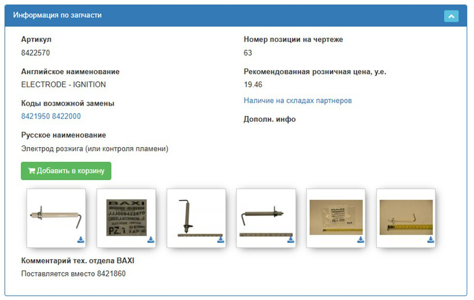

3) Выбрав требуемый артикул, можно перейти на страницу с фотографиями и описанием данного артикула. На данной странице можно посмотреть коды возможной замены, а также наличие выбранной запчасти на складах ведущих партнеров в России (или по поиску или карте в конкретном регионе)
