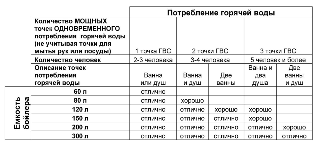

Как правильно подобрать объем бойлера в зависимости в зависимости от количества проживающих и от количества точек потребления?
Для бойлера можно указать две базовые характеристики: объем бойлера и мощность теплообмена (площадь поверхности змеевика). Объем бойлера требуется для обеспечения залпового (единовременного) расхода воды, после которого бойлер будет иметь время для восстановления. Мощность теплообмена определяет, как быстро бойлер нагреется до заданной температуры, и сколько горячей воды обеспечит бойлер в проточном режиме после того, как будет израсходован весь запас воды в бойлере.
Для определения требуемого объема бойлера для бытового использования рекомендуем воспользоваться приведенной ниже таблицей.
Традиционно самыми популярными моделями являются бойлеры емкостью 200 и 150 литров.
Пояснение к рисунку.
Таблица подбора бойлера по объему и производительности.
