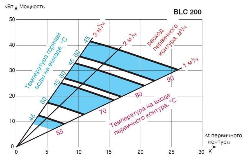

Для примера ниже приведен график зависимости мощности бойлера (De Dietrich 200 литров) от внешних факторов. Площадь змеевика данного бойлера составляет примерно 1 кв. м.
Для понимания, как пользоваться таким графиком, укажем несколько точек на графике.
Точка 1.
Температура теплоносителя – 80 градусов,
температура бойлера – 60 градусов,
Расход теплоносителя - 1 куб. метр в час.
Итоговая мощность - 20 кВт.
Точка 2.
Температура теплоносителя – 90 градусов,
температура бойлера – 45 градусов,
Итоговая мощность - 30 кВт.
Точка 3.
Температура теплоносителя – 70 градусов,
Расход теплоносителя - 3 куб. метр в час.
Итоговая мощность - 25 кВт.
В качестве примера также заметим, что при увеличении расхода в 2 раза (от 1 до 2 куб. метров в час) при температуре теплоносителя 80 градусов и при температуре нагреваемой воды 60 градусов  мощность меняется только на 25% (от 20 до 25 кВт).

Пояснение к рисунку.
Для понимания того, как пользоваться графиком, укажем несколько точек на графике.
Точка 1. Температура теплоносителя на входе в змеевик — 80 °C; температура воды в бойлере — 60 °C; расход теплоносителя — 1 м3/ч; итоговая мощность — 20 кВт.
[Рисунок: Температура теплоносителя на входе в змеевик — 80 °C; температура воды в бойлере — 60 °C; расход теплоносителя — 1 м3/ч; итоговая мощность — 20 кВт]
Точка 2. Температура теплоносителя на входе в змеевик — 90 °C; температура воды в бойлере — 45 °C; расход теплоносителя — 1 м3/ч; итоговая мощность — 30 кВт.
Точка 3. Температура теплоносителя на входе в змеевик — 70 °C; температура воды в бойлере — 45 °C; расход теплоносителя — 3 м3/ч; итоговая мощность — 25 кВт.
В качестве примера также заметим, что при увеличении расхода в 2 раза (от 1 до 2 м3/ч) при температуре теплоносителя на входе в змеевик 80 °C и при температуре нагреваемой воды 60 °C мощность изменяется только на 25 % (от 20 до 25 кВт).
