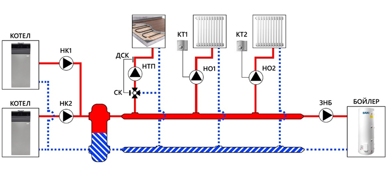

1) Наиболее дорогим, но, возможно, самым удобным вариантом является независимое управление зонами теплого пола и радиаторными зонами. В таком случае, например, каждая зона может иметь свой собственный термостат. И можно просто сохранять работу теплых полов с заданной температурой теплоносителя. Также будет возможность даже в одном помещении установить разные термостаты на выключение радиаторов и теплого пола. Например, можно установить 20 °С для радиаторного контура и 23             °С — для контура теплых полов.
Пояснение к рисунку.
Пример независимого управления зонами теплого пола и радиаторными зонами.

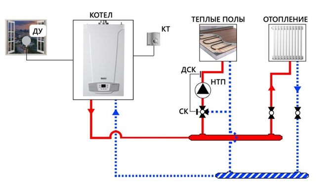

2) В более простых схемах комнатный термостат присоединяется напрямую к котлу, а для контура теплых полов просто задают требуемую температуру теплоносителя. В таких случаях при достижении заданной температуры в помещении теплые полы будут также отключаться. И для того, чтобы сохранить нагрев теплых полов для обеспечения комфорта в относительно теплое время, придется вручную перекрывать радиаторные контуры и увеличивать температуру отключения на комнатном термостате.
3) В схеме, описанной в предыдущем пункте, может также использоваться котловая погодозависимая автоматика (когда температура теплоносителя зависит от наружной температуры по выбранному графику). Тогда для того, чтобы сохранить нагрев теплых полов для обеспечения комфорта в относительно теплое время придется вручную отключать погодозависимое регулирование (механическим отключением датчика уличной температуры либо программным отключением погодозависимого регулирования).
Пример упрощенной организации зон теплого пола с возможностью вручную перекрывать радиаторные контуры.

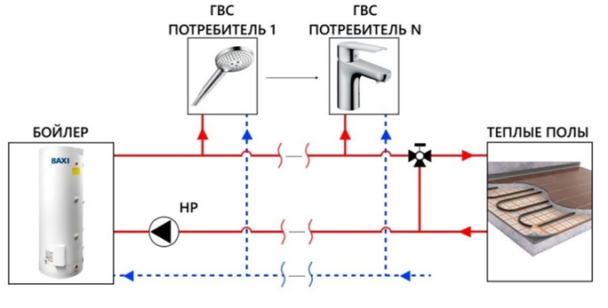

4) При относительно малых по площади участках теплого пола (примерно до 10–15 м2) также используется подключение теплых полов к трубе рециркуляции ГВС (бойлера). Подключение также необходимо выполнять через смесительный узел. Такая схема обеспечивает работу теплых полов в летнем режиме котла, при которой пользователь может задавать требуемую температуру теплоносителя в теплых полах.
Пример упрощенной организации небольшой зоны теплого пола от рециркуляции ГВС.
