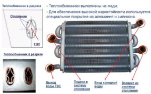

БИТЕРМИЧЕСКИЙ ТЕПЛООБМЕННИК – устройство для передачи тепла, образующегося при сжигании газа, к теплоносителю системы отопления или к воде контура ГВС. Представляет собою комбинированный теплообменник по схеме труба в трубе, где в межтрубном пространстве протекает вода системы отопления, а по внутренней трубе протекает вода контура ГВС.
Пояснение к рисунку.
Внешний вид и разрез биотермического теплообменника.
[Рисунок: Внешний вид и разрез биотермического теплообменника]
ПРИМЕЧАНИЕ! Для смазки кольцевых прокладок теплообменников из этилен-пропилена используйте нейтральную смазку, не нарушающую характеристик этилен-пропилена (типа MOLIKOTE 111)
