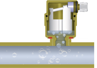

Пояснение к рисунку.
Пример автоматического воздухоотводчика.
[Рисунок: Пример автоматического воздухоотводчика]
