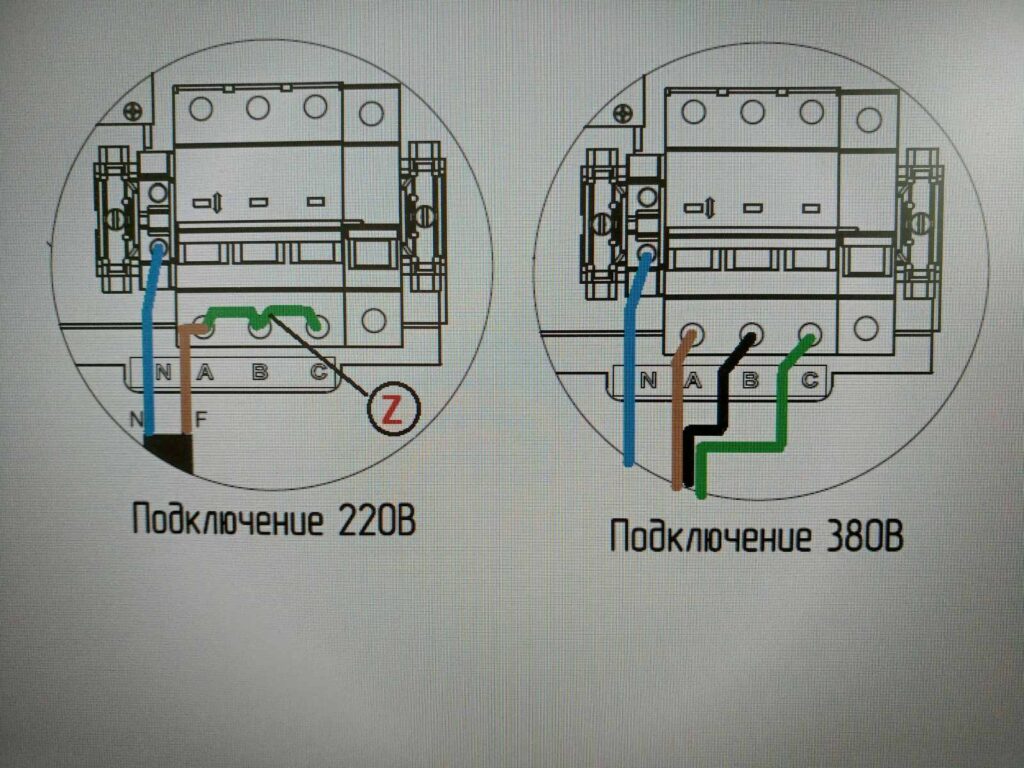

Какое напряжение требуетcя для электропитания электрических котлов BAXI AMPERA (Plus, Pro) - однофазное или трехфазное?
Все электрические котлы BAXI Ampera (Plus, Pro) могут подключаться как к однофазной сети 220 Вольт, так и к трехфазной сети 380 Вольт.
По умолчанию все котлы подготовлены для присоединения к трехфазной сети.
На практике электрокотлы свыше 9 кВт практически никогда не присоединяются к однофазной сети.
Для возможного подключения котлов мощностью 6 и 9 кВт к сети 230 Вольт в комплекте идёт перемычка, которую необходимо установить на треххфазный вводной автомат.
При желании подключить к однофазной сети котел мощностью от 12 кВт (крайне редкий случай) необходимо будет самостоятельно изготовить нужные перемычки.
Пояснение к рсиунку.
Электропитание к электрическим котлам BAXI Ampera Plus/Pro.
