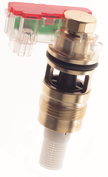

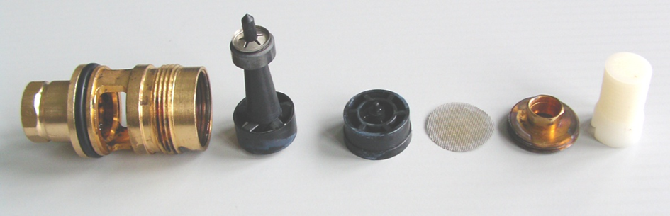

В потоке воды контура ГВС находится «магнитная турбинка», которая крутится при расходе горячей воды. На турбинке находится «датчик холла», который передает на плату сигнал о протоке воды. Турбинный датчик также выполняет функции расходомера контура ГВС. Котел с турбинным датчиком протока быстро реагирует на изменение протока горячей воды, изменяя мощность горелки.
Пояснение к рисунку.
Датчик протока котла BAXI LUNA-3, LUNA-3 Comfort (турбинка).
[Рисунок: Датчик протока котла BAXI LUNA-3, LUNA-3 Comfort (турбинка)]
