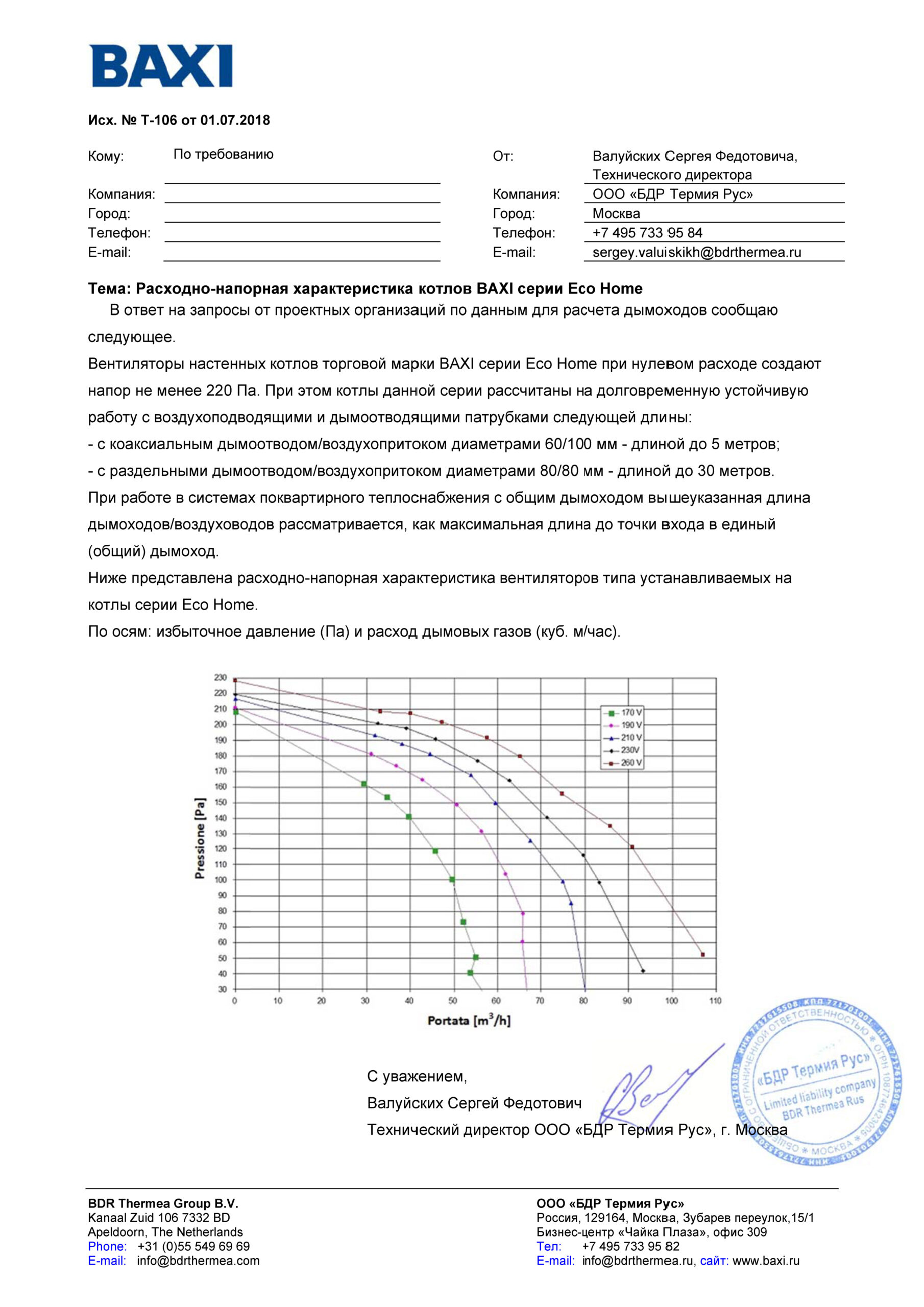

Каковы аэродинамические характеристики вентилятора Eco Home?
Поделиться статьёй:

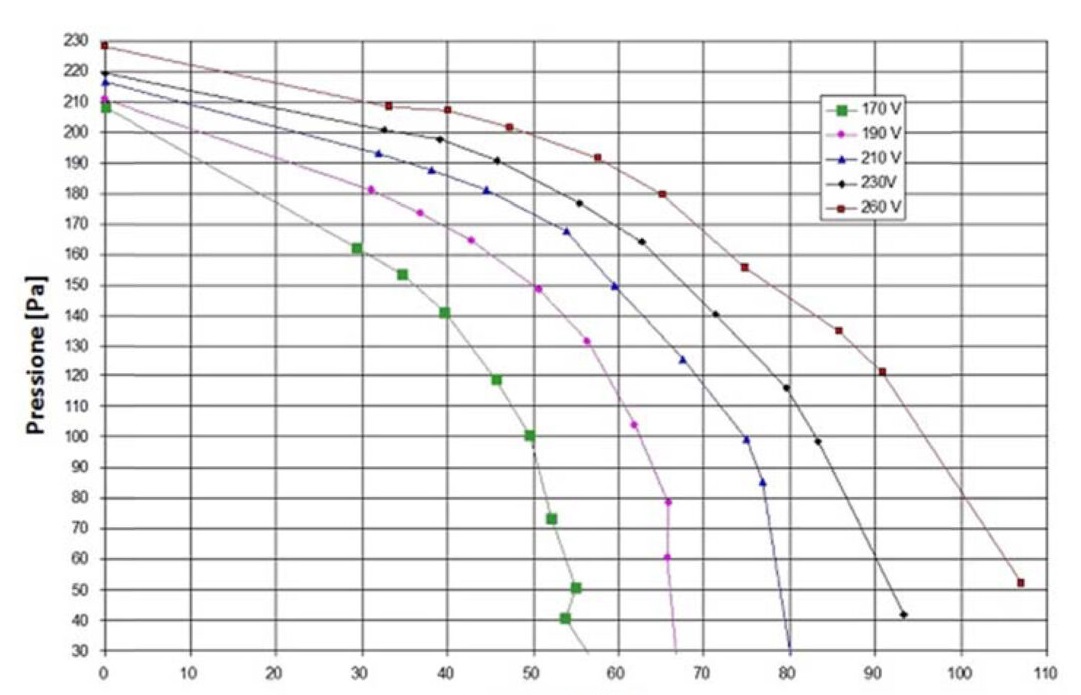

Вентиляторы настенных котлов торговой марки BAXI серии Есо Ноmе при нулевом расходе создают напор не менее 220 Па. При этом котлы данной серии рассчитаны на долговременную устойчивую работу с воздухоподводящими и дымоотводящими nатрубками следующей длины: - с коаксиальным дымоотводом воздухопритоком диаметрами 60/100 мм - длиной до 5 метров; - с раздельными дымоотводом воздухопритоком диаметрами 80/80 мм - длиной до ЗО метров При работе в системах поквартирного теплоснабжения с общим дымоходом выwеукаэзнная длина дымоходов/воздуховодов рассматривается, как максимальная длина до точки в кода в единый (общий) дымоход. Ниже представлена расходно-напорная характеристика вентиляторов типа устанавливаемых на котлы серии ЕсоНоmе. По осям: иэбьrточное давление (Па) и расход дымовых газов {куб. м/час)
Пояснение к рисунку.
характеристики вентилятора котла BAXI Eco Home.
