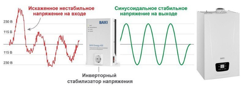

Пояснение к рисунку.
Инверторные стабилизаторы корректируют не только
значение напряжения, но и его форму.
[Рисунок: Инверторные стабилизаторы корректируют не только значение напряжения, но и его форму]
