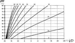

необходимо выбрать одну из 10-ти климатических диаграмм (параметр Р 24).
Пояснение к рисунку.
Климатические диаграммы котлов BAXI ECO Nova.
[Рисунок: Климатические диаграммы котлов BAXI ECO Nova]
