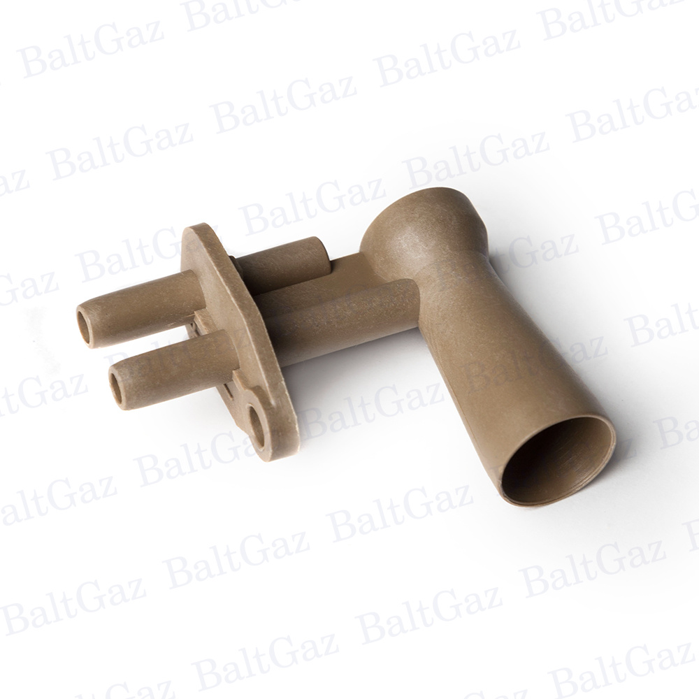

По каким причинам в котле может оплавиться устройство Вентури (или трубка Пито)?
Устройство Вентури, устанавливаемое на выходе дымовых газов из котла, кроме своей основной функции (контроль работы вентилятора и наличия потока дымовых газов) является дополнительным устройством, защищающим от разрушения первичный теплообменник.
Наиболее распространенными причинами оплавления являются:
1. Воздушные пробки в системе отопления.
Это связано с пуском котла без нормального стравливания воздуха из системы отопления. Данная причина является основной и наиболее часто встречающейся.
2. Плохой теплообмен между пламенем горелки и теплообменником.
Это связано с загрязнением теплообменника снаружи сажей или изнутри отложениями накипи, грязи, нагара от антифриза и т. д.
Загрязнение теплообменника снаружи сажей происходит из-за недостаточного поступления воздуха для горения, либо поступления вместе с воздухом частиц пыли, жира, строительного мусора и т. д.
3. Газовый клапан не отрегулирован (значительно превышено максимальное давление на горелке).
Это связано с выходом из строя газового клапана либо неправильной регулировкой.
Пояснение к рисунку.
Трубка Вентури вентилятора дымоудаления котла.
