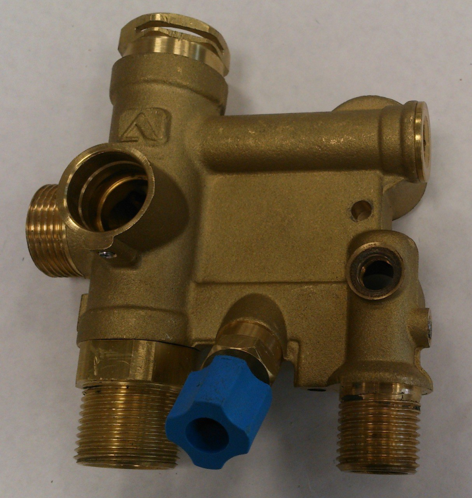

Почему иногда не удаётся добавить теплоноситель в систему отопления (подпитать систему) при помощи крана подпитки в котлах серий Eco Nova и Eco Classic?
Поделиться статьёй:
В котлах серий Eco Nova и Eco Classic подпитка осуществляется только в том случае, если трехходовой клапан стоит в положении «отопление». Для того, чтобы переключить трехходовой клапан в положение «отопление», необходимо, чтобы котел был установлен в зимний режим (отопление и ГВС), и перемычка комнатного термостата была замкнута.
Пояснение к рисунку.
 Расположение крана подпитки в котлах серий Eco Nova и Eco Classic
[Рисунок:  Расположение крана подпитки в котлах серий Eco Nova и Eco Classic]
