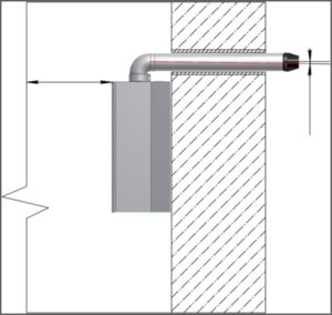

Пояснение к рисунку.
Размещение котла в теплогенераторной.
