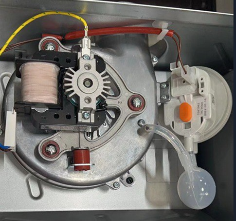

Пояснение к рисунку.
Конденсатосборник, который ранее устанавливался на котлах серий ECO Life и Eco Star.
[Рисунок: Конденсатосборник, который ранее устанавливался на котлах серий ECO Life и Eco Star]

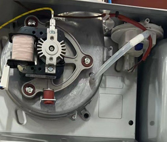

Пластиковая втулка с микроотверстием, которую начали устанавливать на котлах серий ECO Life и Eco Star с апреля-июля 2024 года.
[Рисунок: Пластиковая втулка с микроотверстием, которую начали устанавливать на котлах серий ECO Life и Eco Star с апреля-июля 2024 года]

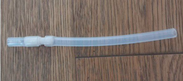

Пластиковая втулка с микроотверстием, устанавливаемая в разрыв силиконовой трубки.
[Рисунок: Пластиковая втулка с микроотверстием, устанавливаемая в разрыв силиконовой трубки]
