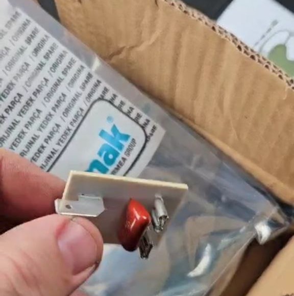

Зачем в комплекте с электронной платой для котла Eco Nova (идущей как запчасть) может находиться в отдельном пакетике «непонятная деталь»?
Данная деталь является конденсатором для искрогашения при запуске вентилятора. Предназначена для дополнительной защиты реле на плате, отвечающего за подачу питания на вентилятор, для продления срока службы данного реле.
Устанавливается непосредственно на вентилятор (параллельно подключению напряжения).
Рекомендуется к установке, но обязательным к установке не является.

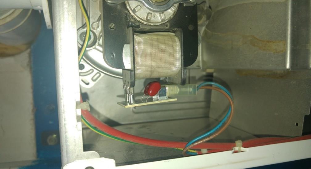

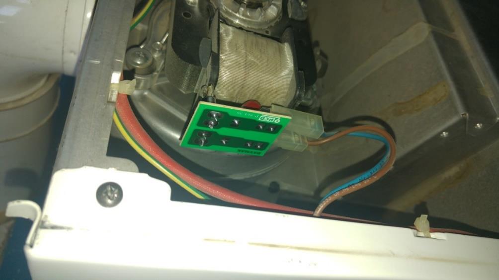

Сама деталь и пример установки показаны на рисунках ниже.
Пояснение к рисунку.
Конденсатор для искрогашения при запуске вентилятора.
