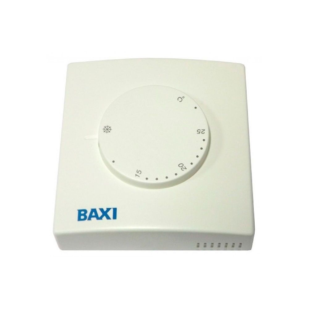

Комнатный термостат работает по принципу замыкания/размыкания контактов, т.е. при достижении установленной температуры в помещении отключает горелку.
Пояснение к рисунку.
Комнатный термостат BAXI.

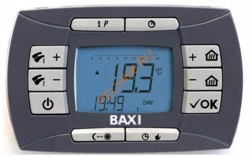

При этом в работе котел ориентируется только на показание встроенного датчика температуры контура отопления, т.к. котел «не знает» какая температура в помещении. В случае установки термостата необходимо на панели котла выставить максимальную температуру, таким образом котел значительную часть времени работает на максимуме, а уходит в модуляцию когда приближается к заданной температуре на панели. В панели котла Luna -3 Comfort есть встроенный датчик температуры, т.е. котел отслеживает динамику изменения температуры в комнате, и в зависимости от этого подбирает необходимый уровень пламени. При этом котел постоянно находится в модуляции. Другими словами при подключении термостата модуляция идет по датчику температуры теплоносителя, а в котлах серии Luna -3 Comfort (если панель работает по температуре воздуха) модуляция идет по датчику температуры воздуха. При использовании датчика уличной температуры котёл Luna 3 Comfort в полной мере реализует возможности самоадаптации к нагреваемому помещению, сравнивая динамику изменения уличной и комнатной температуры и подбирая необходимый уровень пламени. При этом наблюдается максимально возможная экономия газа.
[Рисунок:Комнатный термостат BAXI]
Выносная панель котла BAXI Luna-3 Comfort.
