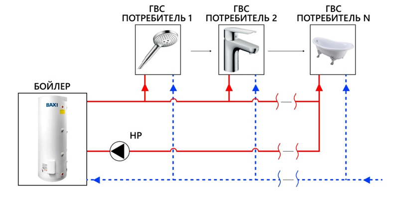

Что такое рециркуляция контура ГВС и зачем она нужна?
Рециркуляция контура ГВС — это организация постоянного или периодического движения горячей воды по всему контуру использования с целью поддержания постоянной температуры в трубах. Благодаря рециркуляции контура ГВС значительно повышается комфорт пользователей, так как при открытии крана горячая вода сразу поступает к потребителю.
На сегодняшний день практически каждый проектировщик (или проектная организация) применяет систему рециркуляции контура ГВС.
Для рециркуляции контура ГВС на обратной линии устанавливается насос (или насосы), который работает постоянно, по таймеру, либо по температуре воды в линии рециркуляции.
Как правило, в бойлерах косвенного нагрева имеется специальный патрубок для присоединения обратной линии рециркуляции. При отсутствии такого патрубка линию рециркуляции можно присоединить через тройник и обратный клапан ко входу холодной воды в бойлер.
Пояснение к рисунку.
Схема, поясняющая принцип рециркуляции.
[Рисунок: Схема, поясняющая принцип рециркуляции]
