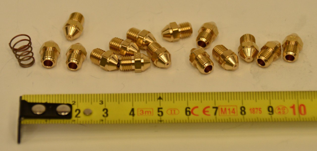

Инжекторы (форсунки) для котлов серии LUNA-3.

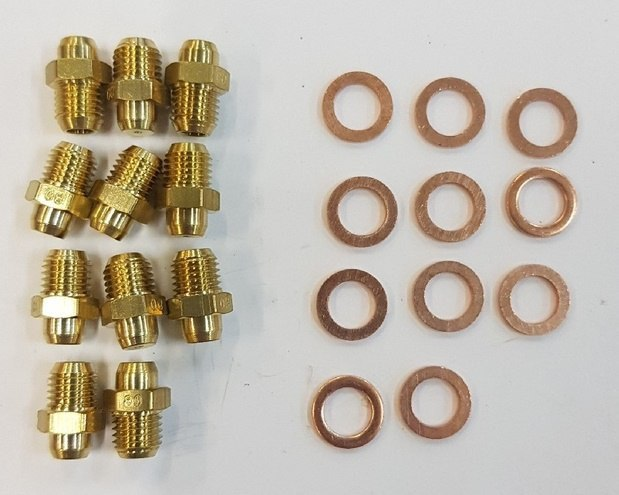

Инжекторы (форсунки) для котлов серии ECO Nova.

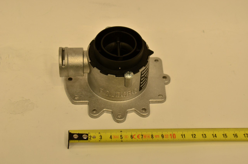

Устройство Вентури для котлов серий Duo-tec MP (+) моделей 1.35-1.50 для работы котлов на сжиженном газе.

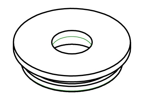

Дроссельная шайба для котлов серий Duo-tec MP (+) моделей 1.130-1.150 и Power HT+ моделей 1.130-1.250 для работы котлов на сжиженном газе.

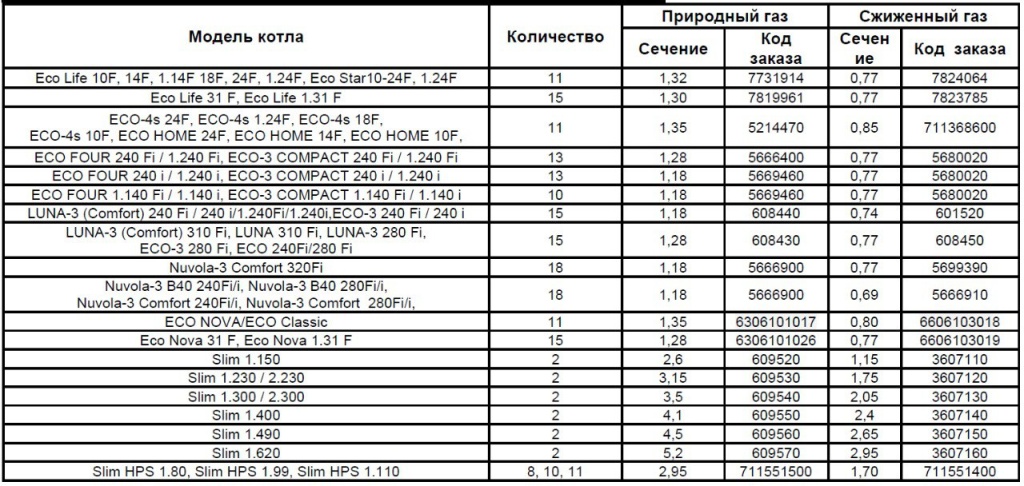

Параметры форсунок и заказные коды для котлов BAXI стандартной эффективности.
Пояснение к рисунку.

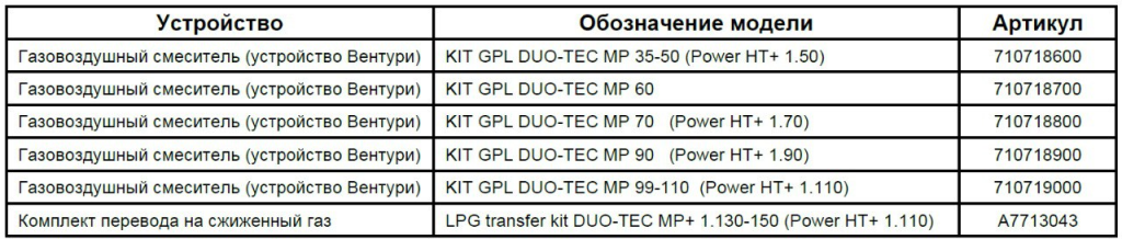

Коды комплектов для перевода на сжиженный газ конденсационных котлов BAXI.
[Рисунок: Инжекторы (форсунки) для котлов серии LUNA-3]
[Рисунок: Инжекторы (форсунки) для котлов серии ECO Nova]
[Рисунок: Устройство Вентури для котлов серий Duo-tec MP (+) моделей 1.35-1.50 для работы котлов на сжиженном газе]
[Рисунок: Дроссельная шайба для котлов серий Duo-tec MP (+) моделей 1.130-1.150 и Power HT+ моделей 1.130-1.250 для работы котлов на сжиженном газе]
[Рисунок: Параметры форсунок и заказные коды для котлов BAXI стандартной эффективности]
[Рисунок: Коды комплектов для перевода на сжиженный газ конденсационных котлов BAXI]
