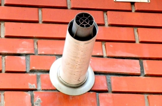

Пояснение к рисунку.
Оголовок коаксиального дымохода от котла BAXI.
[Рисунок: Оголовок коаксиального дымохода от котла BAXI]
