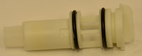

Пояснение к рисунку.
Датчик протока ГВС в котлах с композитной гидрогруппой: Eco 4S, Eco Home, Duo Tec Compact.

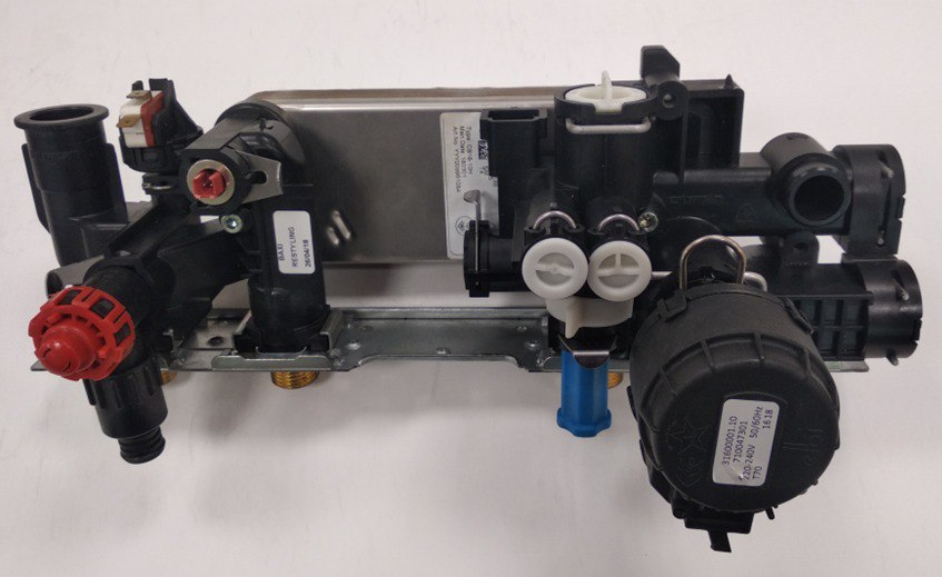

Гидрогруппа котлов BAXI Eco 4S, Eco Home, Duo Tec Compact.
