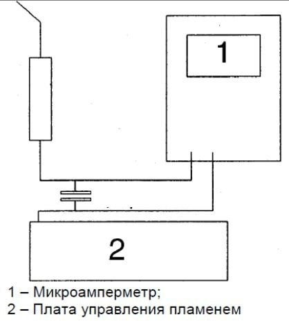

Для того, чтобы измерить ток ионизации на котле с одним электродом, необходимо параллельно микроамперметру подключить высоковольтный конденсатор. Рекомендуемая емкость конденсатора примерно 2 микрофарады. Например, можно взять конденсатор со старого насоса Grundfos.
Микроамперметр (или мультиметр с функцией измерения малых токов) всегда подключается в разрыв цепи от платы к электроду, а параллельно микроамперметру подключается высоковольтный конденсатор. Высоковольтный конденсатор требуется для пропускания переменного высоковольтного тока для искры, чтобы микроамперметр во время розжига не вышел из строя.
