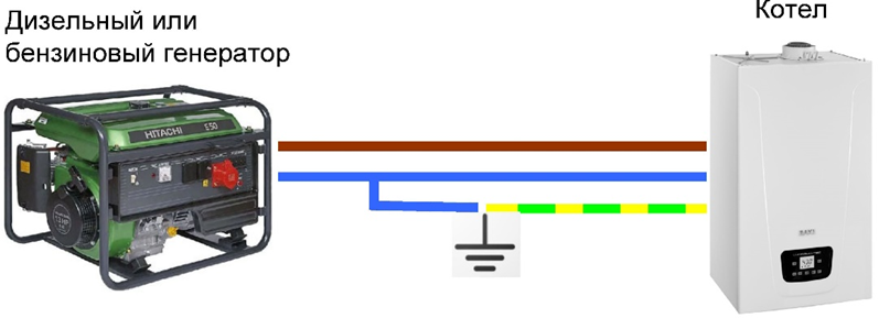

Как обеспечить работу котла BAXI от бензинового или дизельного электрогенератора, в случае отключения электроэнергии?
1. Рекомендуется, чтобы мощность генератора, по крайней мере, в два раза превышала максимальную электрическую мощность котла.
2. Как правило, у электрогенераторов отсутствует понятие фазного и нулевого провода на выходе. Основная функция генератора — обеспечить переменное напряжение 220 (230) Вольт. Для корректной работы котлов необходимо наличие «фиксированного нуля». За информацией, как обеспечить «фиксированный ноль», можно обратиться к производителю электрогенератора.
3. Исходя из практики использования котлов BAXI при работе от однофазного генератора, можно порекомендовать следующее – один из выходов генератора заземлить в соответствии с правилами безопасности электроустановок (если иное не предусмотрено производителем генератора).
Пояснение к рисунку.
Схема соединения автономного генератора с котлом.
4. Как правило, заземление одного из выходов генератора является нежелательным (а иногда опасным) при наличии автоматической системы переключения на генератор при исчезновении напряжения в стационарной электросети (и также выключение генератора при появлении напряжения в сети). Универсальным способом обеспечения "фиксированного нуля" является установка перед котлом разделительного трансформатора (например, модели BAXI BALANCE или Teplocom GF). Использование разделительного трансформатора ("гальванической развязки") не отменяет требований по наличию "заземления" для обеспечения безопасности пользователя.
[Рисунок: Схема соединения автономного генератора с котлом]

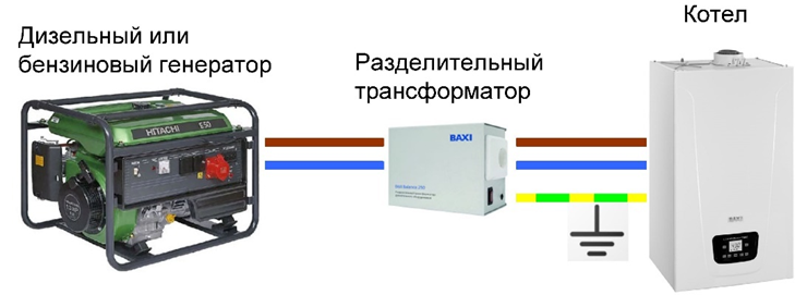

Схема соединения генератора с котлом.
[Рисунок: Схема соединения генератора с котлом]
5. Форма выходного напряжения генератора должна быть синусоидальной, частота тока должна быть 50 Гц. При отсутствии синусоиды на выходе генератора необходимо использование инверторного стабилизатора перед котлом (например, BAXI ENERGY). Инверторные стабилизаторы на основе тактовой частоты генератора выдают чистую синусоиду вне зависимости от формы входного напряжения.
