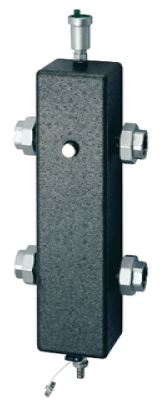

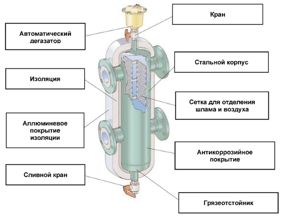

При необходимости использования гидравлического разделителя чаще применяют гидравлические разделители, имеющиеся в продаже. В этом случае разделитель выбирают по каталогу в зависимости от требуемой мощности (кВт) и максимального протока (расхода) воды в системе (л/ч или м3/ч). В таких разделителях используются современные конструкторские разработки. Они подвергаются антикоррозийной обработке, зачастую снабжены изоляцией, автоматическим дегазатором и отделителем шлама. Отметим также, что изготавливаемые в заводских условиях гидравлические разделители могут иметь формы и размеры, отличные от рассмотренных ранее. В качестве примера приведем таблицу для подбора гидравлических разделителей FAR прямоугольного сечения.
Максимальный расход теплоносителя
     2,1 м3/ч
 3,5 м3/ч
5,4 м3/ч
  8,5 м3/ч
Присоединительный размер
  1 дюйм
      1 ¼ дюйма
      1 ½ дюйма
       2 дюйма
Пояснение к таблице.
Пример подбора гидравлического разделителя заводского исполнения (FAR) по расходу теплоносителя.
[Таблица: Пример подбора гидравлического разделителя заводского исполнения (FAR) по расходу теплоносителя]
Пояснение к рисунку.
Устройство гидравлического разделителя заводского исполнения и пример гидравлического разделителя прямоугольного сечения.
[Рисунок: Устройство гидравлического разделителя заводского исполнения и пример гидравлического разделителя прямоугольного сечения]
