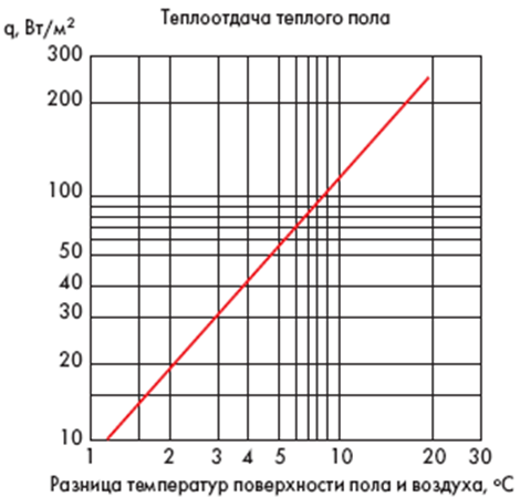

Для расчета теплоотдачи пола с постоянной равномерной температурой могут применяться различные формулы с разной степенью приближения (см. рисунок ниже).

Примерный график зависимости теплоотдачи теплого пола от разницы температур поверхности пола и воздуха приведен ниже на рисунке.

Теплоотдача пола с постоянной равномерной температурой обычно рассчитывается по следующей формуле:
g = 8,92*(tп — tв )в степени 1,1
где q — тепловой поток поверхности пола, Вт/м2; tп — средняя температура поверхности пола, °C; tв — средняя температура воздуха, °C.
При температуре поверхности пола tп =29 °C и температуре воздуха в помещении tв = 20 °C теплоотдача пола составит 100 Вт/м2.

Зависимость теплоотдачи теплого пола от разницы температур поверхности пола и воздуха.
