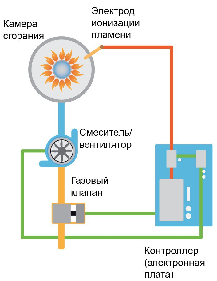

Пояснение к рисунку.
В котлах с автоматической самоадаптацией по газу в соответствии с сигналом от электрода ионизации плата котла управляет вентилятором и газовым клапаном для обеспечения оптимальных параметров горения.
