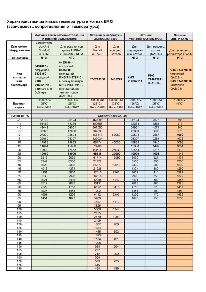

Какие датчики температуры используются для оборудования BAXI? Какие характеристики имеют датчики температуры BAXI?
Все характеристики датчиков температуры (зависимость температуры от сопротивления) имеются в прилагаемой ниже таблице.

Таблица характеристик датчиков температуры (зависимость температуры от сопротивления).
[Рисунок: Таблица характеристик датчиков температуры (зависимость температуры от сопротивления)]
