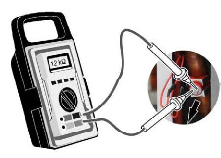

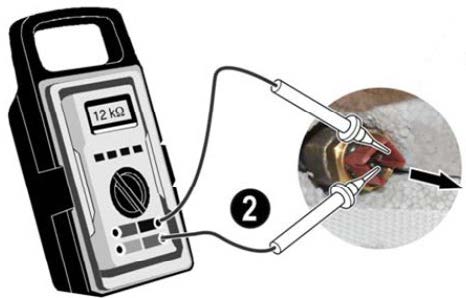

Проверка на исправность датчика NTC.
Диагностика резистивных датчиков температуры. - Отсоединить кабели датчика, - Измерить сопротивление на зажимах датчика при различных температурах. - Сравнить полученные зависимости температуры и сопротивления с данными из таблицы в "Семинарской тетради" на стр. 91 (тираж 2022 года 2 квартал). Если измеренное Омметром значение не соответствует значению в таблице, то заменить датчик.

Проверка на исправность датчика NTC отопления настенного или напольного котла.
[Рисунок: Проверка на исправность датчика NTC отопления настенного или напольного котла]
Пояснение к рисунку.
Проверка на исправность датчика NTC ГВС настенного котла.
[Рисунок: Проверка на исправность датчика NTC ГВС настенного котла]
