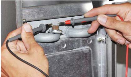

Нормально замкнутые контакты Температура срабатывания: 102 ± 3,5°C Температура возврата ≅ 90 °C - Охладить котёл. - Отсоединить два разъёма - Подключить омметр к зажимам термостата - Сопротивление должно быть 0 Ом (Нормально замкнутый контакт) В противном случае защитный термостат неисправен.
Пояснение к рисунку.
Проверка на исправность предельного термостата (термостата перегрева).
[Рисунок: Проверка на исправность предельного термостата (термостата перегрева)]
