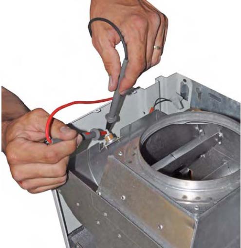

Проверка термостата контроля тяги на исправность.
Диагностика термостата контроля тяги.
Пояснение к рисунку.
Температура срабатывания: 70 ± 5°C Температура возврата ≅ 55 °C - Отсоединить электрические провода. - Измерить сопротивление на зажимах датчика тяги: - При комнатной температуре датчик должен быть замкнут. - Бесконечное сопротивление: Датчик неисправен (в охлаждённом состоянии) или датчик тяги разомкнут (если температура не менее 70°C). Нормально замкнутые контакты
[Рисунок: Диагностика термостата контроля тяги]
