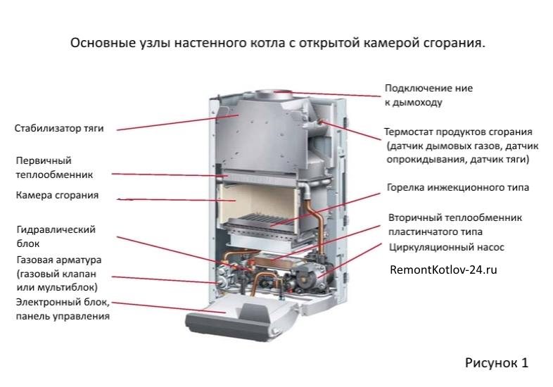

Пояснение к рисунку.
Основные узлы настенного котла BAXI с открытой камерой сгорания.
