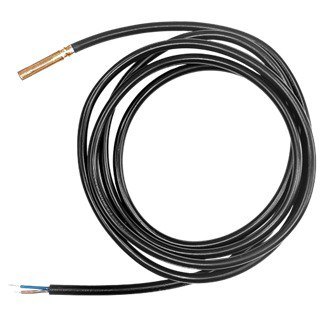

Пояснение к рисунку.
Датчик температуры бойлера

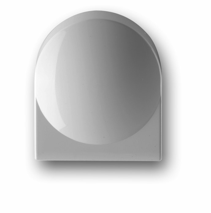

Датчик уличной температуры
[Рисунок: Датчик температуры бойлера]
[Рисунок: Датчик уличной температуры]
