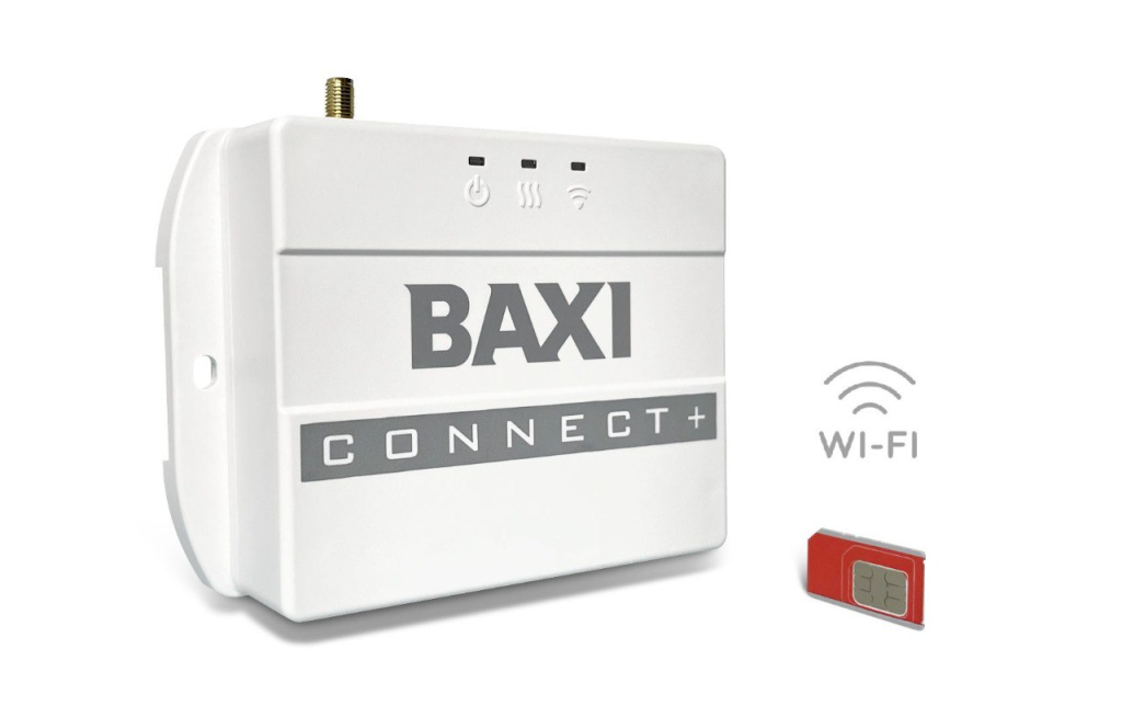

Пояснение к рисунку.
Устройство дистанционного управления BAXI Connect+, присоединяемое проводом к котлу по цифровой шине (по протоколу OpenTherm)
[Рисунок: Устройство дистанционного управления BAXI Connect+, присоединяемое проводом к котлу по цифровой шине (по протоколу OpenTherm)]
