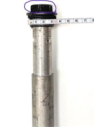

Фото с размерами головки магниевого анода в бойлерах серии UBC.
[Рисунок: Фото с размерами головки магниевого анода в бойлерах серии UBC]
