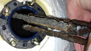

Пояснение к рисунку.
проверка состояния магниевого анода после нескольких лет эксплуатации бойлера.

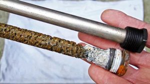

Сравнение магниевых анодов, нового и бывшего в эксплуатации.
[Рисунок: проверка состояния магниевого анода после нескольких лет эксплуатации бойлера]
[Рисунок: Сравнение магниевых анодов, нового и бывшего в эксплуатации]
