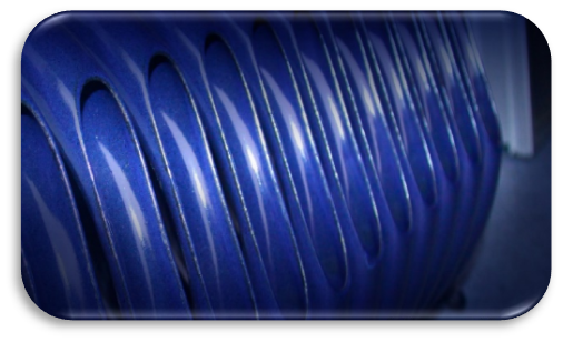

Пояснение к рисунку.
Эмалированная поверхность змеевика бойлера BAXI UBC.

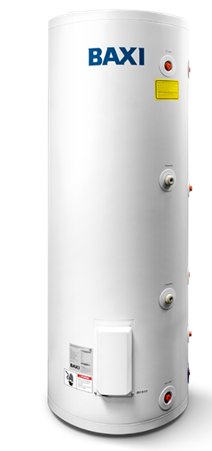

Бойлер BAXI UBC.
[Рисунок: Бойлер BAXI UBC]
[Рисунок: Эмалированная поверхность змеевика бойлера BAXI UBC]
