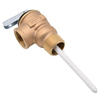

Пояснение к рисунку.
Комбинированный температурный предохранительный клапан, 10 бар, 99 градусов, серия UBC.
