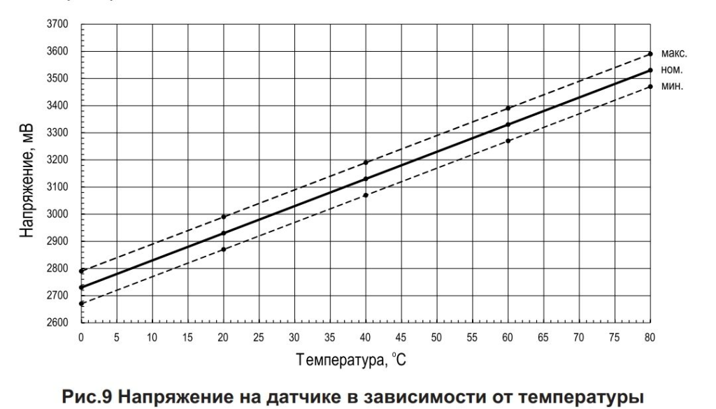

Какие характеристики у датчиков температуры, используемых в электрических котлах BAXI (Ampera, Ampera Plus, Ampera Pro)?
Для измерения температуры теплоносителя, температуры ГВС, температуры в помещении, температуры воздуха на улице используются датчики с одинаковыми характеристиками (типа LM335). По принципу действия датчик LM335 представляет собой стабилитрон, у которого напряжение стабилизации зависит от температуры. При повышении температуры на один Кельвин напряжение стабилизации увеличивается на 10 милливольт.
Пояснение к рисунку.
Характеристика датчика температуры электрических котлов BAXI Ampera.

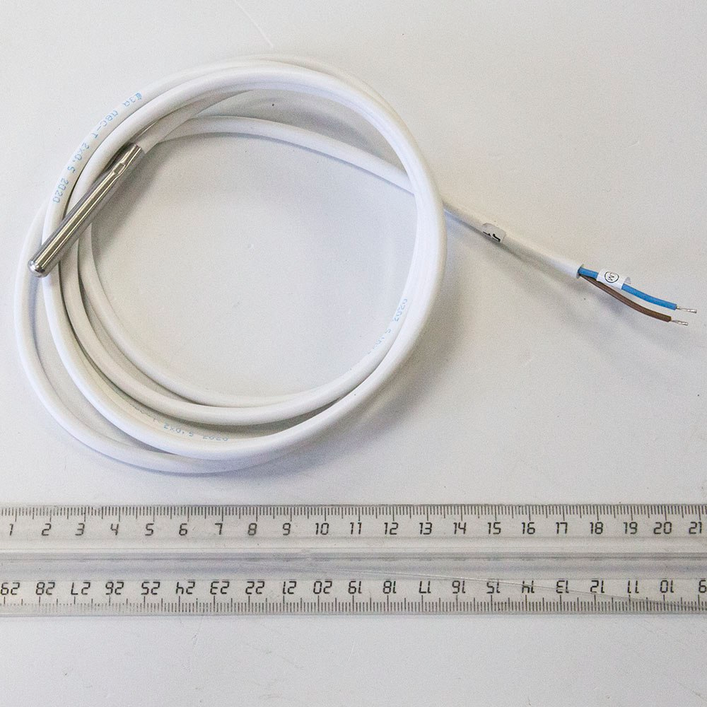

Датчик температуры бойлера в электрических котлах BAXI.

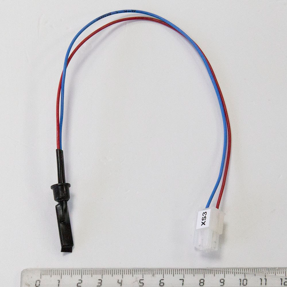

Датчик температуры теплоносителя в электрических котлах BAXI.

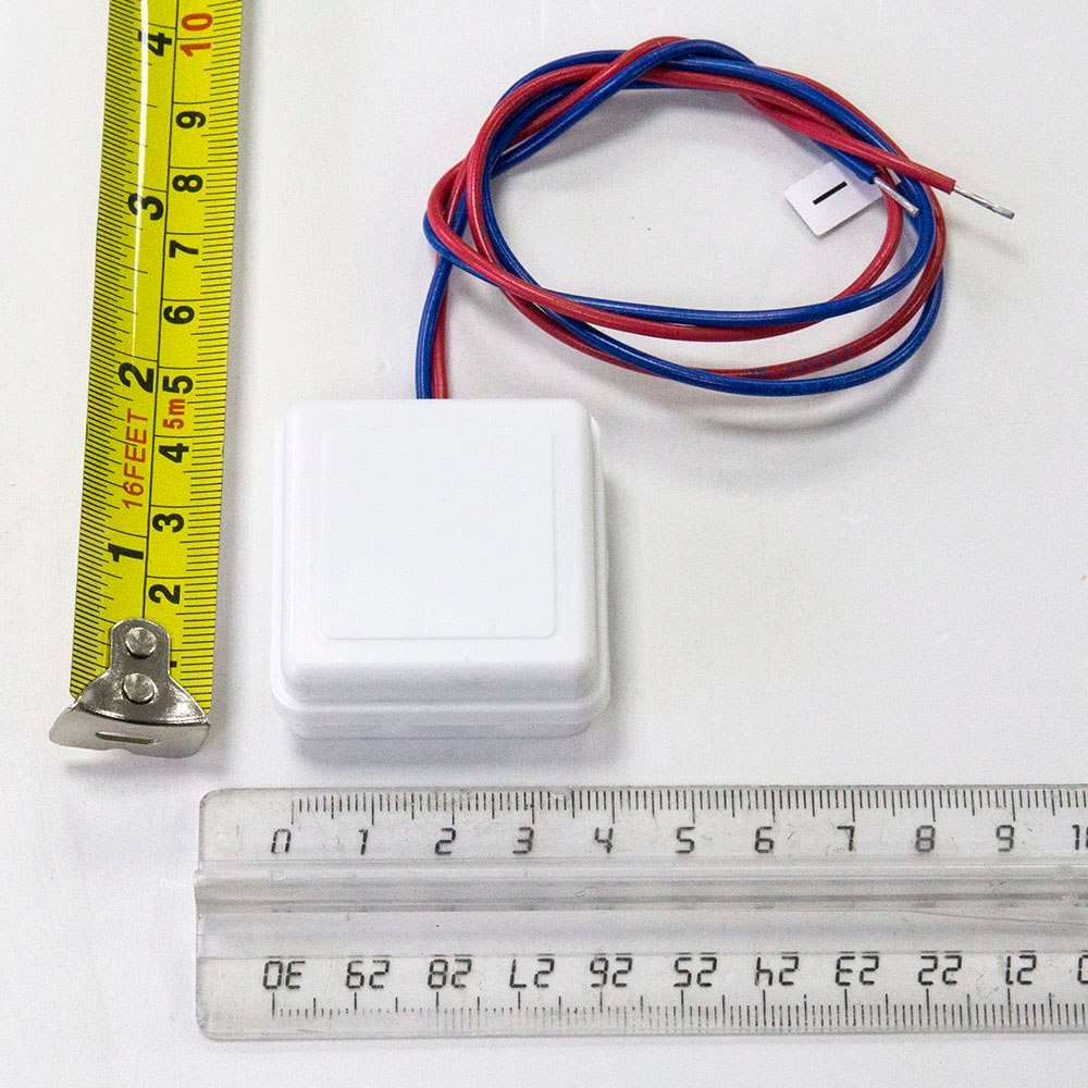

Датчик температуры воздуха (в помещении или на улице) для электрических котлов BAXI.
[Рисунок: Характеристика датчика температуры электрических котлов BAXI Ampera]
[Рисунок: Датчик температуры бойлера в электрических котлах BAXI]
[Рисунок: Датчик температуры теплоносителя в электрических котлах BAXI]
[Рисунок: Датчик температуры воздуха (в помещении или на улице) для электрических котлов BAXI]
