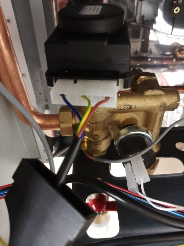

Проверка привода трехходового переключающего клапана на исправность.
Для котлов ECO Home, ECO-4s Пояснение к рисунку. Как снять мотор трехходового клапана двухконтурного котла. [Рисунок: Как снять мотор трехходового клапана двухконтурного котла] Для проверки работы переключающего клапана: - Потянуть вправо до упора крепёжную защёлку 1 двигателя клапана, - Потянуть двигатель клапана 2, чтобы снять его с посадочного места - Чтобы выполнить запрос на Отопление, увеличить заданное значение ...
