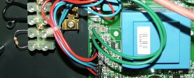

Какое сопротивление у резистора, который устанавливается в одноконтурных котлах серии SLIM для имитации датчика температуры бойлера?
Краткий ответ - 10 кОм. Но в принципе, при утере данного резистора можно установить любой резистор номиналом в диапазоне от 3 до 10 кОм.
В одноконтурных котла серии SLIM на заводе-изготовителе для имитации датчика температуры бойлера устанавливается резистор (сопротивление) номиналом примерно 10 кОм (клеммная колодка бойлера M2, клеммы 1 и 2).
Если данный резистор снять, то котел будет показывать ошибку датчика температуры бойлера (будет мигать соответствующий индикатор). При этом котел продолжит корректно работать на отопление, но без индикации температуры.
При классической схеме присоединения бойлера к котлу с управлением через датчик температуры бойлера необходимо удалить установленный резистор и вместо данного резистора присоединить датчик температуры бойлера. Также необходимо замкнуть между собой клеммы 5 и 6 клеммной колодки бойлера M2 имеющейся в котле желтой перемычкой. По умолчанию данная желтая перемычка вставлена только в клемму 5. Поэтому котел не включается в режим приготовления ГВС, хотя имеется резистор для имитации датчика температуры бойлера.
Пояснение к рисунку.
Место подключения резистора номиналом 10 кОм, вместо которого подключается датчик NTC бойлера в котлах BAXI Slim.
