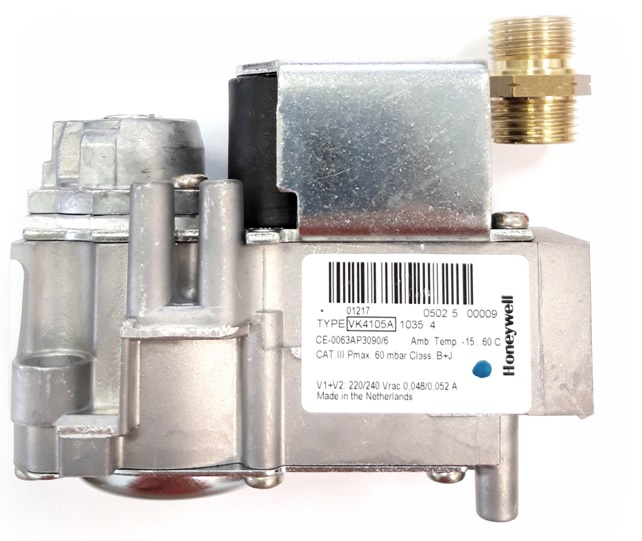

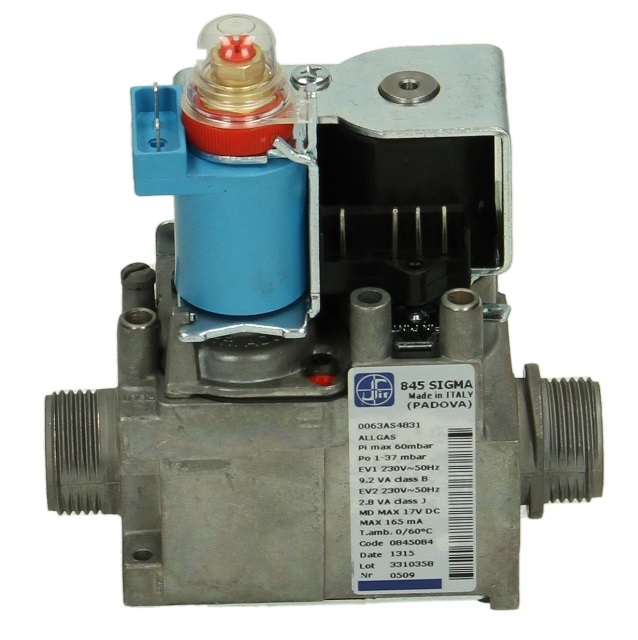

Какое максимальное допустимое давление газа на входе в настенный котел?
Как правило, газовые клапаны, устанавливаемые в котлах BAXI (например Sit 845 Sigma и Honeywell VK 4105M) позволяют иметь на входе давление не выше 60 мбар.
При входном давлении свыше 25 мбар при первом пуске необходимо перенастроить газовый клапан.
Подробнее характеристики газовых клапанов можно посмотреть по ссылке
