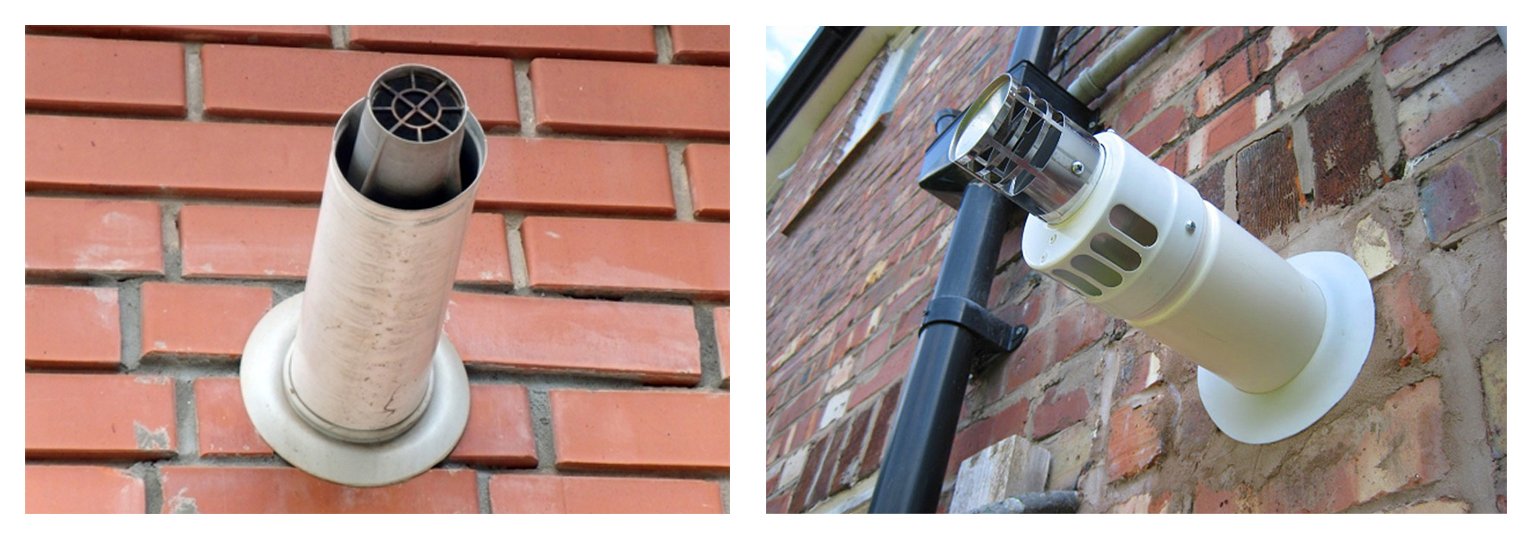

Пояснение к рисунку.
Внешний вид оголовка коаксиального стандартного дымохода.
[Рисунок: Внешний вид оголовка коаксиального стандартного дымохода]

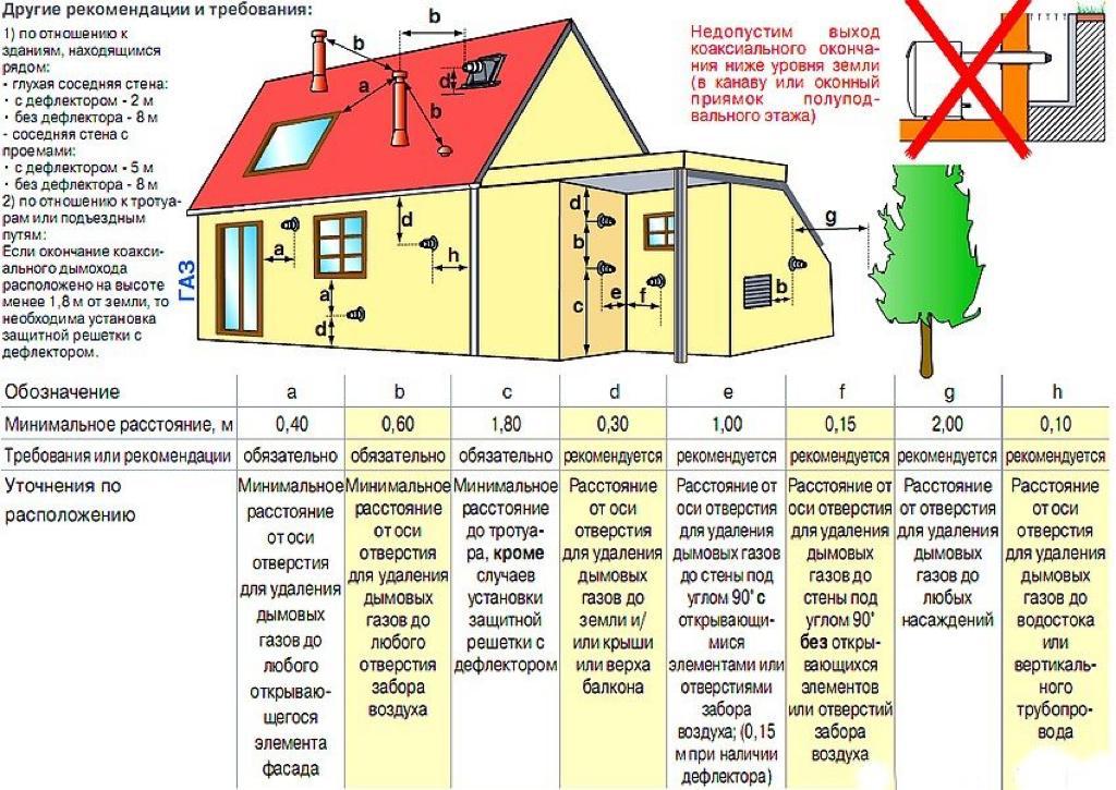

Рекомендации и требования к подключению коаксиального дымохода к газовому котлу.
[Рисунок: Рекомендации и требования к подключению коаксиального дымохода к газовому котлу]
