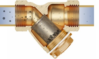

Какой фильтр лучше установить в систему — с крупной или мелкой сеткой? Какие проблемы могут возникнуть в системе при использовании сетчатого фильтра?
Поделиться статьёй:
Установка фильтра (фильтров) в системе отопления для сбора шлама обязательна. Рекомендуется использовать фильтры с размером ячейки от 500 до 1000 мкм. При более мелкой сетке возникнет необходимость частой промывки фильтра.
Полностью исключить образование шлама в системе отопления невозможно. Даже в новой промытой системе будет образовываться шлам. В частности, настоятельно рекомендуется устанавливать фильтр на обратной линии перед котлом, чтобы защитить элементы котла от попадания шлама.
Кроме того, если крупные частицы грязи попадут в зауженные проходы термостатических, балансировочных, запорных клапанов и т. п., это нарушит работоспособность отдельных участков системы отопления и потребует замены или ремонта этих устройств. Мелкие частицы грязи к таким негативным последствиям привести не могут, поэтому, как правило, высокая степень фильтрации в системе отопления не требуется.
Любой сетчатый фильтр, установленный в системе отопления, при наличии грязи в фильтрующем элементе изменяет расходно-напорные характеристики системы. Если вовремя не производить очистку фильтра, то увеличивающиеся потери давления будут уменьшать расход теплоносителя. Мощность системы отопления при этом будет значительно ниже расчетной, а работа насоса будет происходить с большой перегрузкой, что может привести к его поломке. К тому же уменьшение циркуляции теплоносителя в системе может привести к локальному перегреву в теплообменнике котла и к сокращению ресурса его работы.

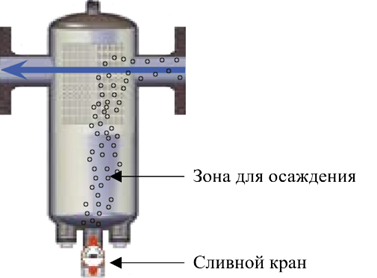

Чтобы предотвратить вышеперечисленные проблемы, вместо обычных сетчатых фильтров в систему отопления могут быть установлены фильтры-отстойники (дешламаторы), в корпусе которых предусмотрены зона для осаждения улавливаемых частиц грязи и сливной кран для их удаления.
Такие устройства не изменяют расходно-напорные характеристики системы отопления, поэтому гарантируют ее бесперебойную работу и исправность оборудования. Помимо удержания механических примесей при наличии автоматического воздухоотводчика в верхней части корпуса дешламаторы также выполняют функцию деаэратора и эффективно удаляют пузырьки воздуха из теплоносителя.
Пояснение к рисунку.
Пример сетчатого фильтра.
[Рисунок: Пример сетчатого фильтра]
Пример дешламатора.
[Рисунок: Пример дешламатора]
