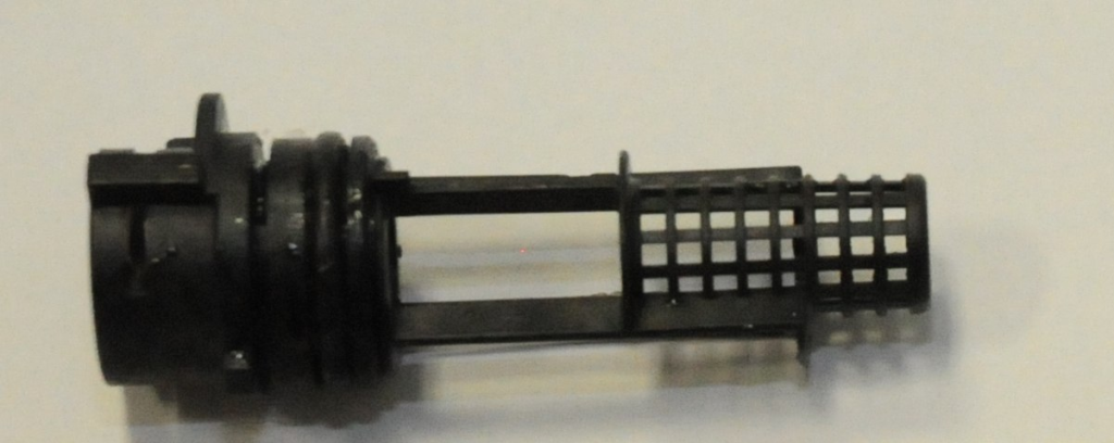

Пояснение к рисунку.
Встроенный фильтр на системе отопления в котлах с гидравлической группой из композита.

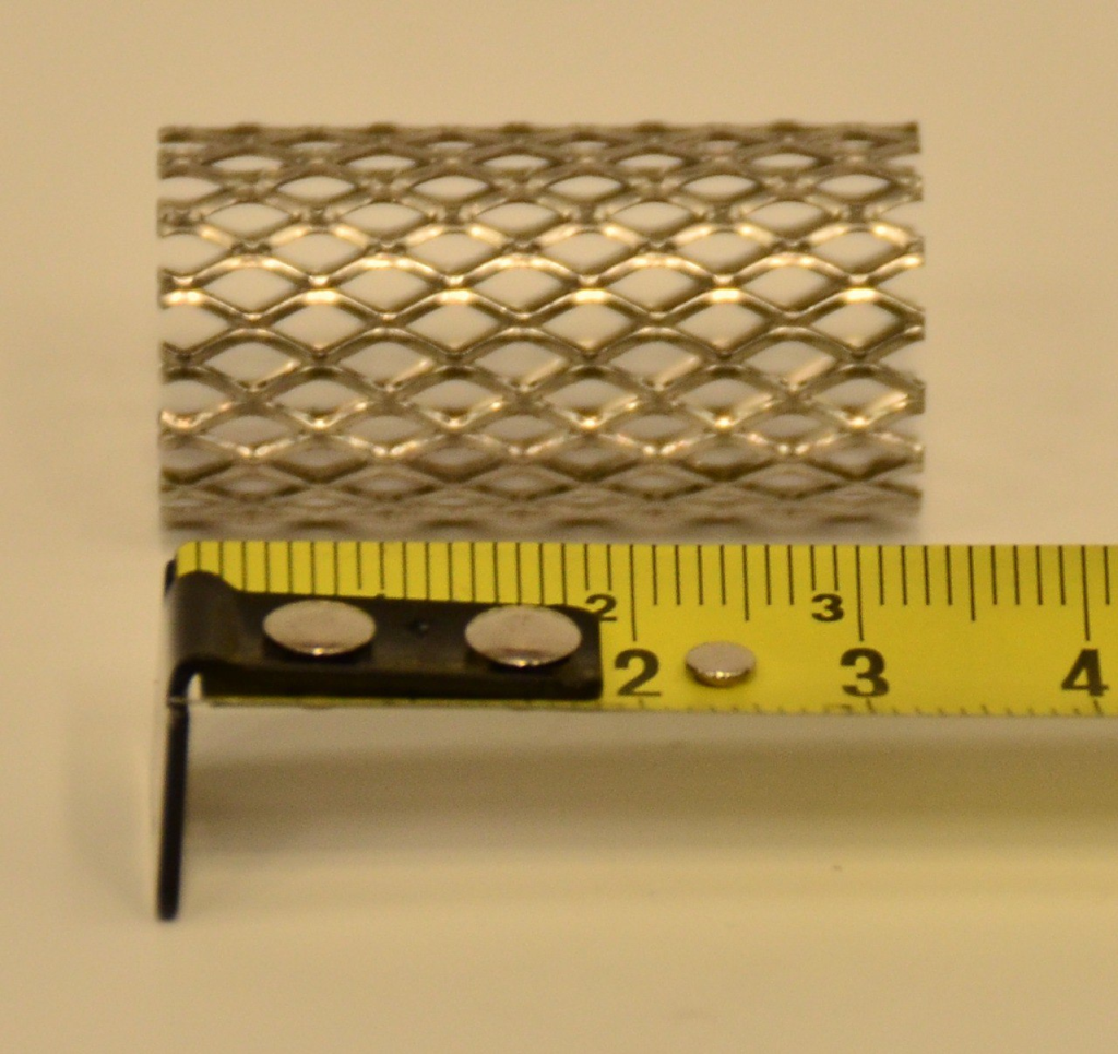

Встроенный фильтр на системе отопления в котлах серий Nuvola-3 (Comfort).
[Рисунок: Встроенный фильтр на системе отопления в котлах с гидравлической группой из композита]
[Рисунок: Встроенный фильтр на системе отопления в котлах серий Nuvola-3 (Comfort)]
