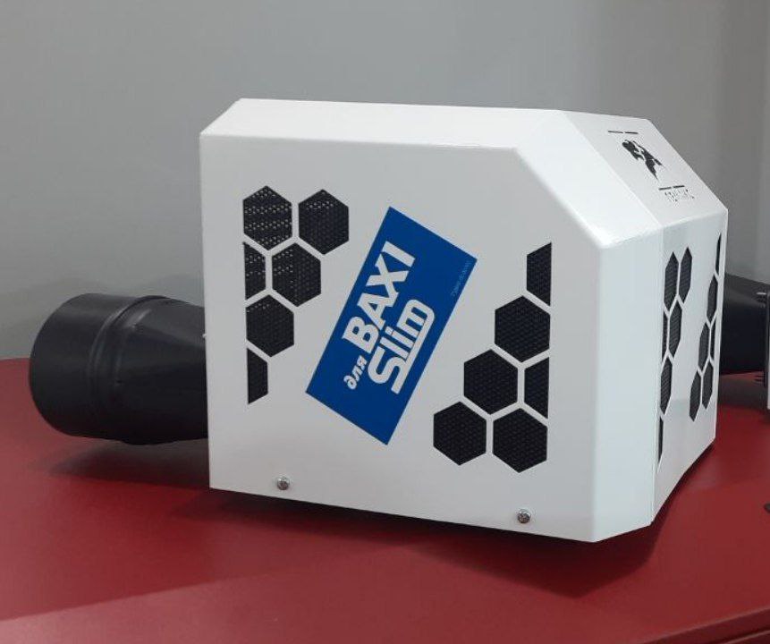

(На фото - "турбонасадка от компании Лемакс)
Пояснение к рисунку.
Турбонасадка от компании Лемакс для котлов BAXI Slim.
[Рисунок: Турбонасадка от компании Лемакс для котлов BAXI Slim]
